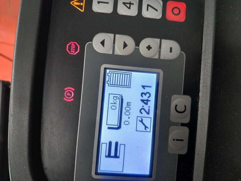

Hallo,
Ik heb een BT RRE140H (2019) met storings code 2.431
Deze code kom in beeld als de spanning er af is geweest.
Na 5 minuten (met contact aan ) verdwijnt de storing en geeft de accu conditie meter de juiste waarde weer aan en alles werkt weer gewoon.

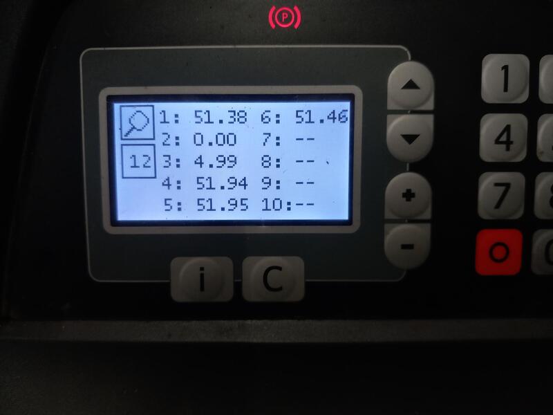

In scherm 12 nr.3 wordt X130 Pin 1 de 5 Volt dan juist weergegeven.
Bij storing 2.431 loopt de spanning langzaam op van 3 Volt naar 5 Volt
Als de 5 Volt bereikt is en je start opniew op dan werkt alles weer naar behoren.
De MCU IPS en CID zei al gwisseld.
Bedrading B4 , B6 , B31 en B32 + X130 gecontroleerd.
De nieuwste software versie is geinstalleerd versie 7584588-017

Hello,
I have a BT RRE140H (2019) with error code 2.431. This code appears when the power has been disconnected.
After 5 minutes (with the ignition on), the error disappears and the battery condition meter displays the correct value again, and everything works normally again.
In screen 12, no. 3, X130 Pin 1 correctly displays 5 volts.
With error code 2.431, the voltage slowly increases from 3 volts to 5 volts.
Once 5 volts is reached and you restart, everything works properly again.
The MCU, IPS, and CID have already been replaced.
I checked the wiring between B4, B6, B31, and B32 + X130.
The latest software version, version 7584588-017, has been installed.
